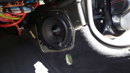

2. Kontakt mir Autohifistation aufgenommen und das komplette Lautsprecher Set von Exact Audio für das Frontsystem bestellt.
Die Bässe im Font habe ich selbst eingebaut, da die Abdeckungen hier noch mit dem Dremel angepasst werden müssen.
Die Hoch-/Mitteltöner wurden von einem Spezialisten eingebaut. ( www.csp2000.de )
Der Centerspeaker ( Hoch-/Mittelton ) im Armaturenbrett habe ich abgeklemmt und die Boxen in der Halterung gelassen.
Soundcheck........
Ah, wesentlich besser aber noch nicht das, was ich mir vorstelle.

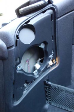

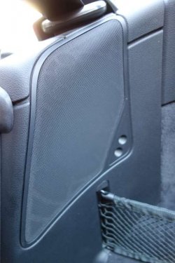

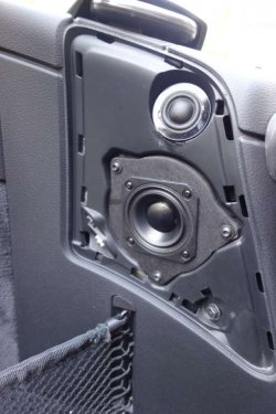

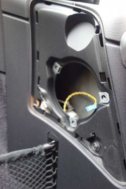

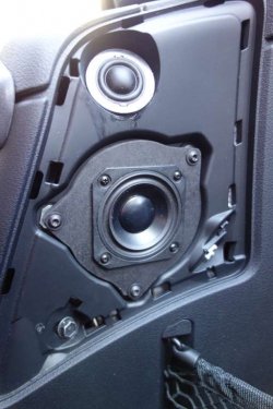

3. Bei Autohifistation nun auch die Hoch-/Mitteltöner Set von Exact Audio für das Hecksystem bestellt.
Heute wurden diese mit Weichen geliefert und ich habe diese in knapp 1 1/2 Stunden eingebaut.
Für die Hochtöner musste ich mit dem Dremel neue Löcher anfertigen.
War keine große Sache.
Nach dem Einbau der Soundcheck gemacht und ja, das klingt nun richtig gut.
Der zus. Einbau der Hochtöner im Heck hat nun deutlich zur besseren Bühne geführt.
Nach einigen Einstellungen des Equalizers passt nun alles.

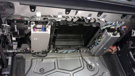

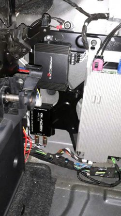

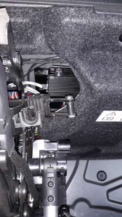

Hallo Z4 Freunde
So, die Atomo 2 von Mosoni ist nun eingebaut.
Diese ist für die beiden Frontbässe und nun haben die Bässe auch genug Feuer und klingen nicht mehr matischig, wenn die Lautstärke im mittleren bis höheren Bereich eingestellt ist.
Hatte auch die Center Speaker am Heck mal abgeklemmt und einen Soundcheck gemacht.
Das tonale Gesamtbild ist mit angeklemmtem Centerspeaker am Heck hörbar besser.
Die beide Centerspeakter in der Front sind abgeklemmt, was eine bessere und deutlich hörbare Bühne produziert.
Wie geschrieben, habe ich bei BMW ein Software Update auf alle Komponenten durchführen lassen, was klanglich noch mal deutlich was gebracht hat ( habe Hifi Prof. DSP ).
Habe vorne alle Lautsprecher gegen Exact Audio und im Heck die Mitteltöner gegen Exact Audio getauscht. Im Heck sind zus. zwei Hochtöner vom Exact Audio eingebaut worden.
Jetzt klingt die Anlage richtig gut.
Anbei ein paar Aufnahmen vom Umbau mit zus. Mosconi Atomo 2

Über 800 Euro für die Exact Lautsprecher ( kompl. Frontsystem + Hoch-/Mitteltöner ) für das Hecksystem
430 Euro für Mosconi Atomo 2 mit Einbau und Anpassung.

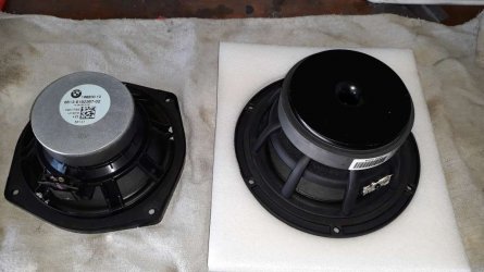

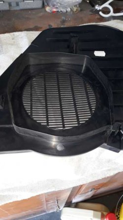

Noch ein kleines Update

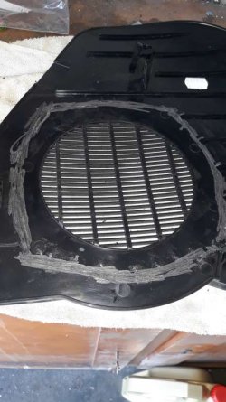

Ich habe die Woche die Subwoofer gegen MB Quart QM200WX getauscht. Der Umbau war in 4 Stunden erledigt.
Die orig. Abdeckungen haben im Anschluss nicht mehr richtig gepasst, hier habe ich gestern diese mit einem Dremel bearbeitet
und die Verstrebungsstege etwas ( 50% ) von der Höhe entfernt. Die Abdeckungen sind nun wieder bündig an der Rückwand.
