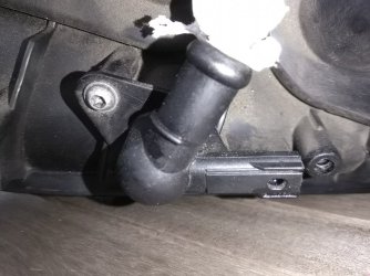

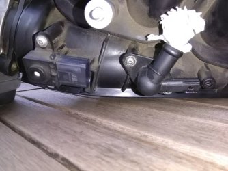

Hi,
an diesem Wochenende hatte ich die Ansaugbrücke ausgebaut. Es handelt sich um einen Z4 2.0 BJ 06.2006
a)
Oben an der Ansaugbrücke ist ein Schlauch von der KGE in den Teil nach der Drosselklappe. An dem Winkel ist noch ein Kabel.
Was für ein Sensor oder sonst etwas ist in dem Winkelstück?

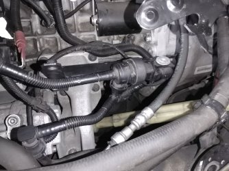

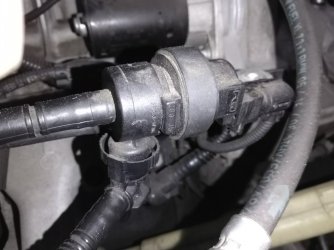

b)
Unterhalb der Ansaugbrücke ist ein Ventil oder sonst etwas. Es geht ein Schlauch von der Ansaugbrücke (gleich nach der Drosselklappe) zu dem Teil.
Den weiteren Verlauf der Verschlauchung konnte ich noch nicht verfolgen.

Hi,
Tankentlüftungsventil kommt hin. Das passt auch mit dem Bild über ein.
Schon mal Danke
