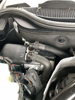

kann mir einer Sagen wofür das Teil im Motorraum gut ist ??
Hab keine Ahnung. Kann auf dem Aufkleber nix lesen .
Könnte ne Standheizung sein.
oder hast du eine Gasanlage?

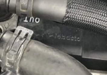

Wo ließt du Webasto ? Wäre ja cool ... hab nur keine Ahnung , wie ich die bediene ....

Mach ein größeres Foto von dem Aufkleber (rot umrandet), dann siehst Du Nummern.
Der zweite Schritt wäre jetzt die Mappe mit den Bedienungsanleitungen durch zu schauen, ob da eine separate Bedienungsanleitung von Webasto dabei ist.
Wenn ja, ist der Betrieb ja dort beschrieben.
Wenn nein, würde ich im Internet nach Webasto Standheizungen schauen, wie die Kontrolleinheiten aussehen (Fest im Fahrzeug verbaut, in die Fahrzeugelektronik integriert oder per Funkfernbedienung) und mich auf die Suche danach machen.
Ich würde den noch einfacheren Weg wählen und einfach mal den Vorbesitzer fragen ;)
Vorbesitzer hat was gefaxt .... Webasto Termo Top5... Jetzt nur noch Bedienungsanleitung finden ....

Gratuliere zur Standheizung 👍
Als Tipp für den Sommer, wenn der Wagen verschlossen geparkt wird, die meisten Standheizungen können auch nur lüften.
Das heißt, keine abgestandene Luft im Auto, wenn Du losfährst.
