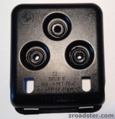

Ich habe heute die Plastik- und Gummiteile an meinem Zetti gereinigt. Dazu habe ich auch das Dach in verschiendenen Positionen stoppen lassen, um an alle Gummidichtungen zu kommen. Plötzlich sah ich im Kofferraum dieses Plastikteil:
Ich habe allerdings keine Ahnung, wo das Ding hingehört. Das stehen einige Nummern drauf. Die habe ich mal in Google eingegeben, in der Hoffnung, dass es sich um eine BMW Teilenummer handelt, aber ohne Erfolg. Da aber BMW draufsteht, muß es wohl zum Zetti gehören. Wer kann mir helfen?

Danke, ich habe die Stelle gefunden. Ich hatte einfach nicht unter die Abdeckung geschaut. Ich habe das Teil jetzt eingerastet, aber es fühlt sich an, als müßte da eine Schraube durch. Leider liegt keine Schraube im Kofferraum. Ich kann auch an der anderen Seite nicht so gut hinschauen, dass ich erkennen könnte, ob es nur geclipst oder geschraubt ist. Weiß das jemand von Euch?

Danke, der Thread hat mir geholfen! Offenbar bin ich nicht der erste, dem das abbricht. Ich werde es dann wohl nächste Woche mal verschrauben.

Bei mir lag nun auch dieses Plastikteil im Kofferraum, auch von der linken Seite, ich habe mir nun schon die passenden Schrauben und Hülsenmuttern besorgt. Jetzt habe ich aber in den Löchern wie sie auch oben unter den Plastiknieten zu sehen sind, "irgendwelche kleine seltsame Schräubchen"- wie kriege ich die denn raus? Muss ich da was beachten? Und wie kriegt ihr die Löcher in das bisher lochlose Plastikteil, ohne es komplett zu schrotten? Ich wäre für Hilfe echt dankbar. :) :-)

Danke für den Tip! Ich gucke es mir jetzt genauer an und wenn ich mutig bin, probiere ich es, sonst gebe ich die Schrauben meinem Freundlichen, da muss ich nächste Woche eh hin. Der geht mir immer mit dem Wort "Nachhaltigkeit" auf die Nerven, da wird er es mit der Argumentation schwer haben, mir den ganzen Deckel neu kaufen zu lassen, wenn es auch ein paar Schrauben tun. :) :-)
Ich habe meine Tochter reinkrabbeln lassen, die hat es für mich verschraubt. Die Löcher in dem Plastikteil habe ich mit einem Akkubohrer und einem kleinen Aufsatz für Metall ganz vorsichtig ausgehöhlt, bis es paßte. Habe jetzt nur die linke Seite fertig gemacht und warte bis die rechte abfällt. Ich bin ja völlig happy, dass es alles so geklappt hat. :) :-) Die Plastikpenöppel, die ich noch gesehen hatte, machten keinen Sinn, störten nicht. Aber man muss ja nicht alles verstehen.
