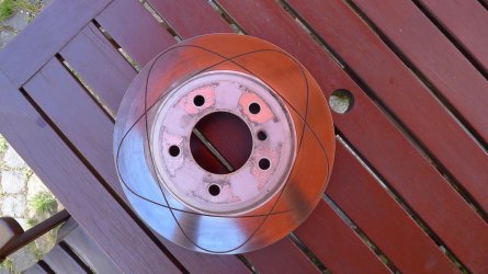

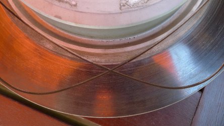

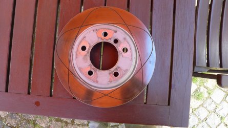

Also: Habe vor 4 Wochen ATE Powerdisk + Keramikbeläge auf meinen Z4 gepackt. Hat von Anfang an gerubbelt und geflattert wie Sau -vorher war alles top. Dann habe ich noch die Hydrolager gemacht, keine wirkleiche Veränderung.
Naje, dachte vll kriegen Sie sich noch ein und da ich ja hier gelesenj hatte, dass das wohl manchmal so ist mit den Powerdisks und den Keramikbelägen bin ich erstmal in Urlaub gefahren. War schön, aber das geflattere hat genervt. Als es dann auch ohne Bremsen angefangen hat zu wackeln habe habe ich neue Scheiben bestellt und heute draufgemacht. powerdisks waren bis jetzt ca. 2.500 km drauf. Anbei Bilder der vor 30 min ausdgebauten Powerdisk (Beifahrerseite). Ich dachte mich trifft der Schlag.
Habe jetzt normale ATE mit normalen ATE Belägen und habe das Gefühl ein neues Auto zu haben. Der Effekt wird vll noch durch die neuen Hydrolager verstärkt, die ich ja wegen dem geflattere der Bremsen nicht wirklich genießen konnte bzw. den unterschied zu vorher deshalb nicht so deutlich gemerkt habe.

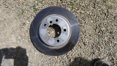

Werde versuchen die Scheibe zu reklamieren. Es MUSS in Materialfehler sein. Tragbild schließt Einbaufehler aus. Schauts euch an. Achtet auf den Weißen Rand innen, der einmal halb (!) um die Aufnahme geht.
Übringends sieht die Scheibe auf der Fahrerseite top aus.

Nicht die Scheibe ist schuld, sondern die Keramikbeläge waren der Verursacher. Das weiß ATE aber auch, dass die Keramikbeläge nicht für die Powerdisc geeignet sind.
Könnte auch schlecht montiert gewesen sein. Wenn die Nabe schon leichte Rostansätze hat und nicht ordentlich gereinigt wird, läuft die Scheibe gerne mal unrund.
auf keinen Fall. Dann würde der Belag ja einseitig garnicht anliegen und nicht nur diese weiße Fläche auf den Fotos frei bleiben.

Wir haben die Scheibe vermessen. Sie hat definitiv einen Schlag. Es liegt weder am Einbau noch an den Keramikbelägen.
Das Problem hatte ich vor 2 Jahren auch. Leider was zu der Zeit noch nicht allgemein bekannt, dass die Kombination aus ATE Powerdisc und den ATE Keramikbelägen zu diesem Flattern führen. Hab dann auch Hydro´s und Querlenker neu gemacht. Leider ohne Erfolg.
Rundlauf der Scheiben mehrfach vermessen. Der lag immer im Bereich von 5/100 mm.
Zum Schluss einfach mal 0815 Beläge drauf und weg war das Flattern.
Du solltest also einfach mal billige Beläge kaufen und es ausprobieren.
Man könnte es, wie "der nik" geschrieben hat, auch mit den EBC Belägen mal ausprobieren.
ich hab einfach 2 neue scheiben und neue beläge drauf, jetzt ist ruhe. wenn das also ein normales tragbild ist, warum sieht nur eine scheibe so aus?
Auf den Fotos siehts so aus als ob die Schutzbeschichtung noch nicht ganz runter gefahren ist. Sieht mir aber auch nicht mehr als 1 oder 2/100stel mm aus.
Evtl. brauchen die harten Keramikbelägen einfach länger um sich einzubremsen und dann flächig an der Scheiben anzuliegen.
faskt ist, es hat abnormal gerubbelt und das lenkrad hat geflattert. am ende auch ohne bremsen. jetzt nicht mehr. die schutzschicht war komplett runter. wie auch immer, normals ist das jedenfalls nicht. ich werd die scheibe aber in meinem alten ausbildungsbetrieb vielleicht abdrehen lassen, dann kann ich sie ja testweise wieder draufmachen und schauen ob es besser ist.
