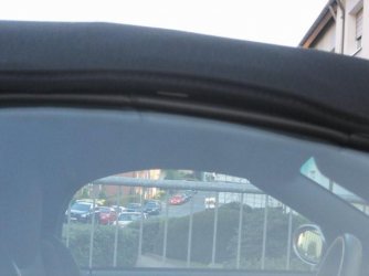

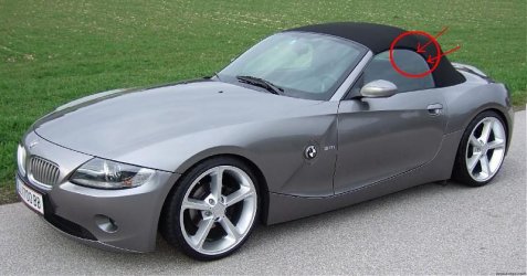

Hallo !
Mir ist in letzter Zeit vermehrt aufgefallen, dass ich bei geschlossenen Verdeck an der Beifahrerseite eine undichte Stelle habe. :w
Genau dort wo die Seitenscheibe zum Verdeck hin abschließt.
Bemerkbar macht sich das ganze bei Geschwindigkeiten ab ca. 100 km/h.
Es ist dann ein Luftzug zu hören, der mit steigender Geschwindigkeit immer lauter wird. Spüren tut man zwar nichts, aber das Geräusch ist extrem nervig.
Auf der Fahrerseite ist alles in Ordnung.
Mein Verdeck wurde vor einiger Zeit mal abgebaut wegen einer defekten Hydraulikpumpe. ( altbekanntes Problem :b )
Kann es sein das bei der justierung geschlampt wurde, oder das Verdeck schlichtweg falsch montiert wurde ? }(
Gibt es eine Möglichkeit das selbst einzustellen ? Die Fensterscheibenjustierung habe ich bereits auf maximum. Mir kommt aber vor, dass die Scheibe nicht 100%tig auf dem Gummi anliegt bzw. zu wenig Anpressdruck hat. Deswegen auch die Windgeräusche...
Nach dem letzten mal Waschen mit dem Dampfstrahler hatte ich an dieser Stelle sogar etwas Wassereintritt und musste meine Türverkleidung abwischen... :g:g:g
Hab jetzt leider nur ein uraltes Foto hier, noch dazu die falsche Seite, aber ich denke man sieht welche Stelle ich meine....

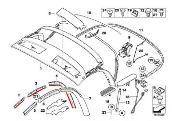

die Gummis wären dann diese 3 hier, oder ?
oder, 5,6,7 ?

was soll an deinem Verdeck falsch montiert sein wenn es richtig zugeht, die Verdeckspannung passt und es richtig im Verdeckkasten liegt ?
lg claus

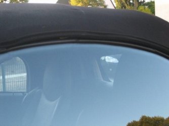

bei meinem wägelchen wurde das verdeck vor übernahme gewechselt, da kratzer in der heckscheibe. leider hatten die schrauber in der niederlassung münchen wohl keine ahnung wie das neue verdeck montiert werden musste.
auf der überführungsfahrt von münchen nach dortmund stellt ich erhöhte windgeräusche fest und am nächsten tag beim waschen auch wassereintritt.
die niederlassung dortmund hat dann probiert den pfusch nachzubesseren, der wassereintritt war danach weg, geräusche aber nicht.
ein paar wochen später wieder den zetti abgegeben und erneute reparatur.
vorher bilder vom übergang verdecknaht zur seitenscheibendichtung gemacht.
beim vergleich mit anderen zettis ist mir nämlich aufgefallen, dass meine naht zu hoch über der dichtung hing, und daher die windgeräusche kamen.
die niederlassung dortmund nahm sich diesmal richtig viel zeit und einen andren zetti als vergleichsfahrzeug dazu und siehe da:
DAS VERDECK WAR ÜBERHAUPT NICHT RICHTIG GESPANNT!!!
einige befestigungspunkte waren ausgelassen worden!!!
unglaublich, aber jetzt ist ruhe!!! :):):)
