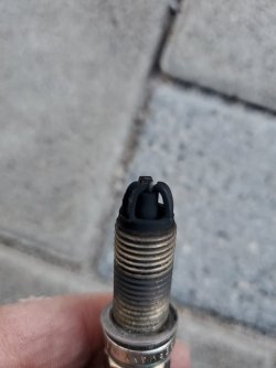

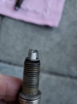

Noch ne Glaskugelfrage, grins. Würdet ihr alle 6 machen? Vom Zündkerzenbild würde ich zwar sagen, dass nur einer n Schlag weg hat, aber.... ???
Dass es wohl, wenn er kaputt ist immer schlimmer werden nehme ich mal an.
Anamnese: Auto orgelt manchmal nach Standzeit paar Sekunden, bis er anspringt, hab hier schon viel gelesen. Danach alles super, kein Ruckeln, keine Fehlzündungen, läuft auch bei höheren Drehzahlen sauber.
Zündkerze Zyl. 4 rußig, aber nicht nass. Teilweise minimaler Benzingeruch. Allerdings habe ich die immer erst so nach 2-3 Stunden rausgemacht. Auch nach Quertausch sowohl der Zündspule, als auch der Zündkerze bleibt das rußige Bild auf Zyl. 4. Also gehe ich von einem siffenden Injektor aus. Da nur ein Zyl. betroffen scheint schließe ich HDP aus. Richtige Schlussfolgerungen?
Alle Kerzen wie Zyl. 1. Nur Zyl. 4 gruslig, ruslig, rußig.

4. Schau dir einfach das Kerzenbild an. Alle Kerzen die dunkel sind, zeigen Injektoren die ausgetauscht werden müssen. Wenn du z.B. zwei schwarze Kerzen hast, dann haust Du die zwei Injektoren raus.
Dann schaust du, dass du die Injektoren so umsteckst, dass du eine Bank voll hast, einen als Reserve behälst und eine Bank mit neuen Injektoren bestückst.
Wenn nur ein einziger Injektor kaputt ist, und sonst alle ein wirklich gutes Verbrennungs-Bild haben, kannst Du probieren einen neuen Injektor einzubauen und zu schauen, ob das Kerzenbild auf der Bank nach einer Weile noch passt. Was hilft, ist wenn der neue Injektor ähnliche Werte hat wie die anderen zwei Injektoren auf der Bank - bzw. wie einer der zwei Injektoren. Das steigert die Chance, dass alles auch im Mischbetrieb alt/neu reibungslos läuft.

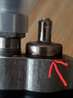

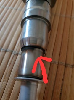

Ich habe jetzt 3 Injektoren bei Leebmann bestellt. An allen sind schwarze Überreste, leicht schmierig, die sich mit dem Finger wegwischen lassen.
Ist das bei neuen Injektoren so, oder sind die möglicherweise refurbished? Kann man das anhand der aufgedruckten Nummern herausfinden, welches Baujahr die haben?
Danke.
Sieht auf dem 2. Bild aus wie Schmauchspuren vom Schweißen!?

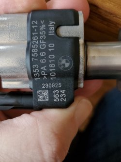

Noch ne andere kurze Frage. Wer hat schon mal bei Leebmann Injektoren bestellt? Ist das normal, dass die Plastikhüllenteile nur zusammengeschoben sind und keinerlei Siegel o.ä. haben?
Kann das das Produktionsdatum sein? 25.09.2023 ?
Dann sollten sie ja eher schon neu sein und nicht aufgearbeitet, oder?
