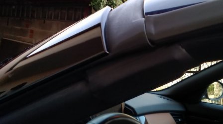

Wo genau meinst Du "Wo die zwei Gummis ineinander gesteckt sind"? Bitte am besten mit Foto. Evtl. ist deine obere Gummileiste (Dachauflage Frontscheibe) undicht und es verteilt sich von dort.
Nachträglich noch ein Bild. Es lässt sich aber schlecht fotografieren.
Eben oben am Scheibenrahmen, an dem die Seitenscheibe dichtet. Dort gehen mehrere Dichtelemente ineinander über bzw. sind ineinandergesteckt.

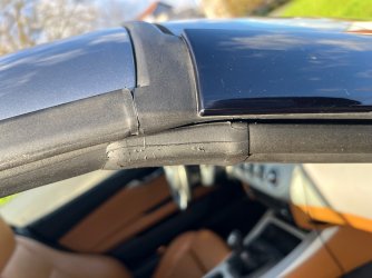

Gestern beim Waschen hatte ich dort wieder Wassereinbruch. Man sieht dann, dass die Dichtungen feucht sind und dass innen an der Scheibe die Tropfen runterlaufen.

Ich hätte jetzt ein Bild erwartet mit Scheibe oben, bei dem man die Tropfenbahn erkennen kann, oder zumindest die Stelle markiert, die Du für ursächlich hälst.
Redest Du von der Dichtung, bei der das Dach anstößt? Die könnte man einstellen, da ist eine Schraube im Gummi.
Ich hatte hier bei meinem E89 auch mal geringen Wassereinbruch in der Waschanlage. Geholfen hat schlicht das einreiben der Dichtung mit Hirschtalk. Vorher mit sauberen Lappen von ev. Schmutz befreien.
Ich hatte dort Anfangs auch mal Probleme mit Wassereinbruch. Habe mir dann die Schindelung bzw. Überlappung der Dichtungen in dem Bereich auf dem Foto aus Post #6 genauer angeschaut. An einer Stelle war eine der Dichtlippen über die andere drüber gerutscht. Das sah "falsch" aus und die sich ergebende Fuge lag entgegen der allgemeinen Wasserablaufrichtung. Das habe ich dann händisch korrigiert und alles mit Gummipflege eingerieben. Seit dem keine Probleme mehr.
