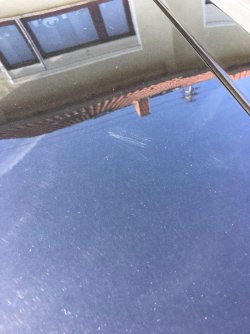

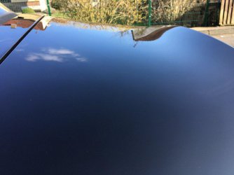

Mein Z4 hat den Uni-Schwarz Lack (Schwarz II) und dieser ist mittlerweile ziemlich mitgenommen.
Der Wagen steht das ganze Jahr draußen und wird eig. nur 1x im Jahr von mir mit einer Rotationsmaschine poliert. Dazu nutze ich ganz billig die Sonax Extreme Politur und danach das Sonax Extreme Wachs, einfach weil es noch da ist. Jetzt ist die Politur aber langsam leer und ich will dem Lack was gutes tun.
Mein Problem ist, dass nach dem Polieren der Lack ganz vernünftig aussieht, wobei ich jetzt auch kein Hologramm-Fetischist oder ähnliches bin :D
Allerdings paar Tage später kommen wieder die alten Kratzer (nicht mit dem Fingernagel zu spüren) durch.
Was würdet ihr da denn empfehlen? Ich will jetzt nicht unbedingt 100€ in Pflegeprodukte stecken, weil es halt auch "nur" ein Daily ist.

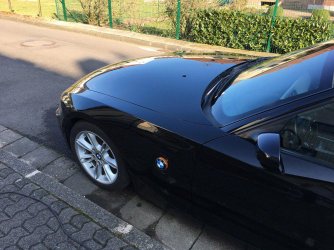

Den Kratzer aus Bild3 wirst du aber selbst mit einer Maschinenpolitur kaum wegbekommen, der dürfte zu tief sein.
Es gibt so Polituren mit Farbanteil, da setzt sich dann was von rein, das könnte man ggf. “draufschmieren“, hält aber nicht lange und gilt als böse “Fähnchenhändleraufbereitung“.
Aber evtl schaffts das Meguiars UC das abzumildern.
Bitte, bitte mit der Rotationsmaschine vorsichtig arbeiten, stets in Bewegung bleiben und nicht zu “scharf“ über die Kanten gehen.

Ja, dass der Kratzer nicht raus geht, ist mir klar. Es ging mir bei dem Bild eher drum, dass der Lack nach kurzer Zeit wieder so stumpf ist.
Die Rota habe ich schon paar Jahre (insg. ca. 6-7x poliert), aber damit eig. immer nur Sonax Extreme benutzt und kein "schärferes" Zeug. Aber ich habe trotzdem Respekt vor dem Ding und fahre auch nur kleine Drehzahlen.
