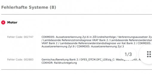

Hallo zusammen, ich habe folgende Fehler im Fehlerspeicher und wie im Titel bereits geschrieben einen unruhigen Leerlauf bei meinem BMW Z4 E85 3.0.
Könnt ihr damit was anfangen und mir weiterhelfen?

salvatorislhe Klausel: Auslesen lassen mit Inpa, sagt mehr als diese generischen Fehlermeldungen von einer 0-8-15 App.
Vor allem der Zylinder Nummer 9 interessiert mich stark.
Unruhiger Leerlauf kann praktisch alles sein ohne weitere Informationen würde ich jetzt mal sagen: Steck den Luftmassenmesser ab und teste es nochmal, wenn er ruhiger ist, dann wird's Falschluft sein
