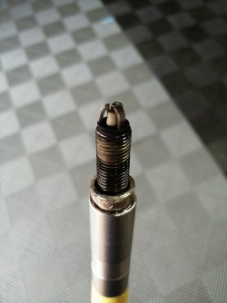

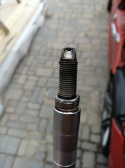

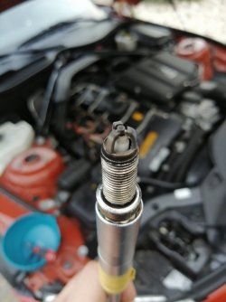

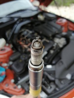

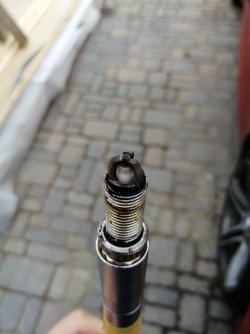

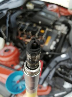

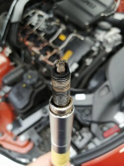

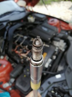

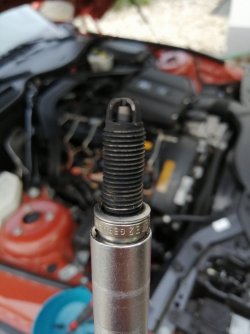

Das kann ich nicht mehr genau sagen. Ich habe die Zündkerzen heute rausgeschraubt und Bilder gemacht. Der Motor war betriebswarm, Öltemperatur bei ca. 110°C. Wie fabrikneu sahen diese nicht aus und das nach wenigen tausend Kilometern.
Baujahr: 2013
Laufleistung: ca 75.000 km
Besonders auffällig waren Zylinder 1 und Zylinder 5.
Zylinder 1: Ölfeuchtes Gewinde, oberhalb des Dichtringes war kein Öl zu sehen, auch der Kerzenschacht war nicht feucht. Was kann das sein?
Zylinder 5: Die reine Katastrophe. Rabenschwarze Zündkerze, feucht, Geruch nach Benzin. Schreit nach leckendem Injektor.

Zündkerze 1:
Zündkerze 2:
Zündkerze 3:
Zündkerze 4:
Zündkerze 5:
Zündkerze 6:

Das Kerzenbild von Zylinder 5 ist wirklich ganz miserabel. Da brauchst Du einen neuen Injektor. Zylinder 1 schaut kaum besser aus und auch Zylinder 2 ist nicht so dolle. Zylinder 3 geht noch, kann aber auch deshalb so schlecht sein, weil 1 und 2 so miserabel sind. Aus welcher Ecke kommst Du? Falls Du in der Nähe von München wohnst, kann ich dir gern die drei Injektoren einbauen und codieren und nachher mal eine Kleinstmegenadaption durchführen.
Je nach dem wie groß dein Budget ist, würde ich empfehlen alle 3 Injektoren zu tauschen. Die anderen zwei machens auch nicht mehr so lange, bis spürbare Probleme auftauchen.

Das Öl kommt sehr wahrscheinlich von oben. Solange Du aber kein Öl in den Kerzenschächten gesehen hast, waren es wohl nur marginale Mengen. Du kannst mal schauen, ob du an der bekannten Stelle beim Öleinfüllstutzen einen Haarriss hast. Ansonsten würde ich mir nicht zu viele Gedanken machen. Evtl. die Kerzen etwas fester reinschrauben. Bei mir kommt der Dreck nie so hoch/tief in die Gewinde.
