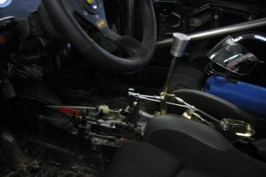

Wie habt ihr die beiden Getriebe synchronisiert? Oder schaltet ihr "einfach" beide Getriebe über 2 getrennte Schaltgestänge von dem einen Knüppel aus?

es sind seilzuggetriebe verbaut,mittlerweile......:X
vorher war das schalten ein wenig hakelig:b
