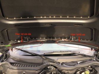

nein, der Motor ist noch da. ;)
Es fehlt ein Plastikteil auf der Fahrerseite.
index.php
Ist das normal?

Ist völlig normal so.
Bei den Linksgelenkten ist es genau anders rum.
Sind Windabweiser, bzw. Luftzuführung für den Innenraumfilter.
Auf dem Bild auf der linken Seite siehst du das kartierte Plastikgitter, da kommt die Frischluft zum Innenraumfilter.

Bei mir fehlt das Teil komplett, gibts hierzu ne Teilenummer?
Bei Leebmann habe ich leider nichts gefunden...
Alles klar.
Aber 12 Euro plus Porto und noch die Muttern?
Wenn bisher nix passiert ist (Wasser im Beifahrerfußraum etc.) könnte ich glatt drauf verzichten
