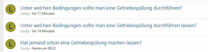

Lösche die anderen beiden Beiträge wieder raus! Das ist doch absoluter Unsinn am Samstagmorgen gleich dreimal die selbe Frage zu posten.
Dabei kannst Du dann gleich die dreimal wiederholten Rechtschreibfähler korrigieren.
da ich hier relativ neu im Forum bin und heute morgen mal die obrige Frage gestellt habe und ich nirgends im Anschluss meine Frage gefunden habe, habe ich halt das nochmal gemacht. Sorry dafür. Das man hier auch noch für Rechtschreibfehler angezählt wird halte ich für ..... Aber es soll auch vollkommende/ perfekte Menschen geben, aber zu denen zähle ich nicht und möchte ich auch nicht.

Ich hoffe du machst nicht noch einen Thread auf :confused:
Wieso sollte ich?
Mir kommt es hier so vor als ob Leute die nur einen Z4 fahren und technisch nicht so veranlagt sind wie der eine oder andere hier gleich an den Pranger gestellt wird. Okay ich habe nun aus Unwissenheit dieses Thema 3x erstellt. Ich habe in einem der Themenerstellungen auch danach gefragt wie ich die beiden überflüssigen löschen kann, aber dazu habe ich nur einen Kommentar erhalten den ich nicht wiederholen möchte. Ich hoffe das es nur eine kleine Startschwierigkeit in dieses Forum ist. Aber wahrsacheinlich gibt es immer wieder Menschen in solchen Foren die es einfach nicht lassen können. Ich glaube aber auch das die Mehrheit der Z4 Fahrer in diesem Forum gerne solchen Leuten helfen die es halt mit der Technik nicht so drauf haben.
