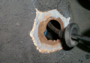

In den beiden angehängten Bildern kannst du das Problem des Bitumen-UBS gut erkennen. Oberflächlich kann man nichts erkennen. In diesem Fall gab es nicht einmal eine kleine Rostspur. Wenn man dann mal genauer nachschaut...... na ja siehe Bild 2. Da jetzt einfach neuen UBS drüber bringt nichts bzw. bringt nur dann was wenn ich irgendeinem blauäuigen Käufer ein erstklassiges Auto vorgaukeln will.
