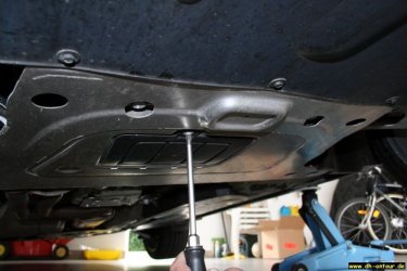

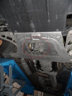

Das Bild sagt eigentlich schon alles. Fehlt die kleine Abdeckung?
Fahrzeug war vor kurzem erst zur Inspektion bei BMW...

AW: Unterbodenverkleidung, fehlt da etwas?
Ja die Klappe :-)
Na toll, das sind echte Schlamper beim Freundlichen...
Ja die fehlt bei mir auch.
Da ich nach 10.000Km selbst den ersten Ölwechsel machte, bin ich mir eigentlich sicher das die nie eingebaut war.
