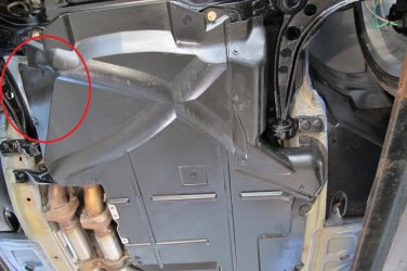

Heute wollte ich die Unterbodenverkleidung wieder demontieren. Nun sind an der im Anhang markierten Stelle jedoch keine Möglichkeiten vorhanden, diese zu befestigen.
Weiß jemand um Rat ?

Hallo Oliver,
ich meine da fehlt noch was, entweder ein Bügel der von oben kommt,
oder eine seitliche Abdeckung, die dort angeschraubt wird.
Schau mal im online ETK, dort sind ja alle Teile abgebildet.
(im BMW classic shop)
Gruß, Christoph

Das mit dem Alublech habe ich mir schon gedacht und entsprechend Mit dem ETK gespielt. Aber ich habe nichts gefunden ... Kann jemand von euch mal nachschauen oder mir einen Tipp geben ?
So, habe das Teil dank etwas Hilfe gefunden. Und da es sicherlich für die Nachwelt nicht schlecht ist, falls jemand auch mal danach sucht anbei die Teilenummer:
51 712 489 775
