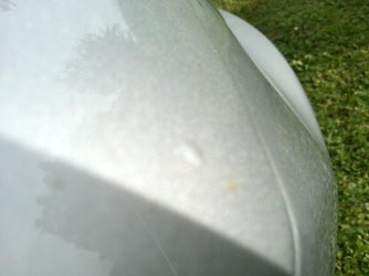

Hallo zusammen,
mein Zetti hat vor 5-6Jahren eine neue Motorhaube (auf Garantie) bekommen.
Jetzt sind mir auf dieser vorne rechts 3 Blasen aufgefallen (siehe Foto).
Eine Blase (seitlich) habe ich aufgemacht => kein Rost etc. drunter.
Es kommt so vor, das plötzlich die Lackschicht in diesem Bereich keinen Halt hatte.
Steinschlag ist nicht zu erkennen?
Hat jemand von euch eine Ahnung, woran dies liegen könnte???
Vielen Dank im Voraus.
Grüße Scarver_ox2
Mangelhafte Vorbereitung des Lackuntergrunds (der Lackierer hätte nach dem halben Hähnchen zum Frühstück doch die Finger waschen oder nicht noch mal auf die Haube langen sollen :)) oder schlechte Verträglichkeit von Grundierung und Decklack.
