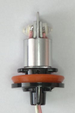

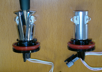

Im Prinzip sind fast alle Led Lampen für H8 gleich. Die Sockel sind identisch. Das Problem ist der Durchmesser der Reflektoröffnung. Diese ist nur ca. nur 18,5mm
Die Lampe links passt zwar rein, aber spreizt sich aber beim drehen und dies geht halt nicht. Die können umgebaut werden - ist aber nicht zu empfehlen.
Die rechte Lampe ist auch problematisch - weil es verschiedenen Typen an 3W Power Smd-Led's gibt wegen der Bauhöhe der aufgeklebten Linse.
Entweder schleift man bei der linken die beiden kleinen Plastikteile flach damit sich die Lampe drehen lässt oder bei der linken fräst man etwas von dem Aluminium weg
damit die Leds nicht so weit hervorstehen.
Dann noch zu den Temperaturen:
Die Leds werden bei Zimmertemperatur 65°C heiß und vollisoliert 110°C. Somit wenn das Fahrzeug in der Sonne steht und sich aufheizt auf ca. 50 - 60°C hätten die Leds eine Temperatur von bis 100°C.
Lt. smd-leds Herstellern dürfen diese bis max. 120°C an Betriebstemperatur haben - also noch im Rahmen.

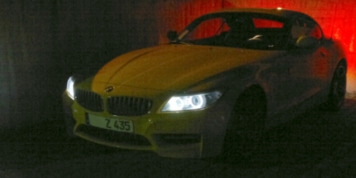

So siehts draußen aus. Links nur Standlicht und rechts mit Xenon-Abblendlicht.
Die Led's hatte ich in den usa bestellt, durch den wechselkurs gehts ja ;-). Aber leider passten die auch nicht.
Die sollten auch für den E89 passen - aber taten se nicht. Entweder wars somit mein 2ter Fehlkauf ( dieser für 42€ ) oder halt modifizieren.
Erste Überlegung - am einfachsten wäre es die Leds zu tauschen, kostet aber mindestens 4 x 4€.
Aber ich habe den Aluminiumzylinder oben dünner gefräst damit die Leds nicht so weit hervorstehen siehe Beitrag 9 rechtes Bild.
