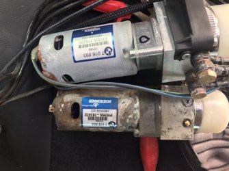

Hallo zusammen,
kann mir jemand den Unterschied der beiden Verdeckmotoren erklären?
Kann ich beide in meinem E85 2,5i (2006) verwenden?
Vielen Dank!!
Es gibt verschiedene Versionen, die als ganze Einheit problemlos getauschst werden können.
Die BMW-Nummer ist die gleiche. Die interne Herstellernummer von Hörbiger spielt hier keine Rolle.
Motoren untereinander zu tauschen kann über kurz oder lang zu Undichtigkeit führen, da der Anschlussflansch abgeändert wurde. Daher muss man schon genau wissen welcher Motor an welche Hydraulikeinheit passt.
Und wie finde ich heraus, welche Pumpe an meine Hydraulikeinheit passt? Mein Z4 wurde Ende 2003 produziert.

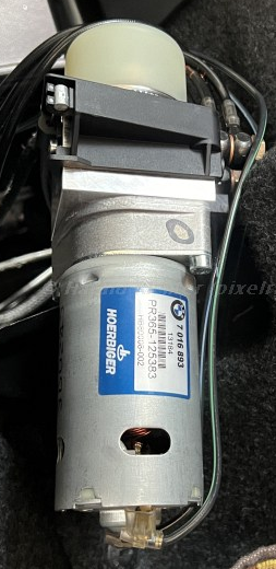

Zum Verständnis.
Das ganze ist ein einziges Teil.
Hydraulikpumpe
Hydraulikaggregat
Pumpe
Das alles ist das gleiche, nur jeder sagt es anders
BMW verkauft immer eine ganze Einheit.
