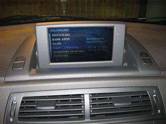

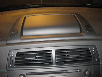

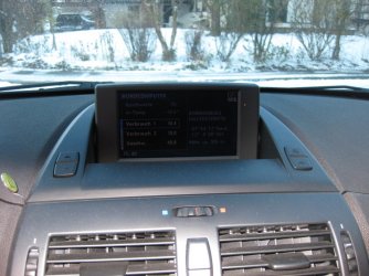

AW: Unterschied? Navi Professional Bildschirm Z4 / X3
Schon wieder gefroren:#
1+2 Z4
3+4 X3
Das dürfte nun wohl auch nen Blinder mit Krückstock erkennen... :X;)
ja sehr gute bilder , aaaber beim z4 ist der bildschirm direkt auf dem Amaturenbrett , beim X3 ist es wohl in so einervertiefung eingebaut und liegt wohl da auch in einer ebenen fläche von daher könnt es das x3 teil auch beim z4 passend sitzen , ich probier das einfach mal jetzt aus ansonsten habe ich ein X3 bildschirm zum verkauf !! :-) bleibt mir nichts anderes übrig
