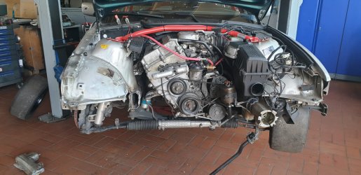

Der Wagen wurde jetzt mal zerlegt um den Schaden zu begutachten.
Beide Längsträger sind verzogen, die Achsaufnahme ist verzogen, diverse Blechteile sind verzogen. Wir versuchen unser Bestes auf der Richtbank und sind noch guter Hoffnung, aber es ist doch einiges mehr zu tun als es den ersten Eindruck machte. Kotflügel, Haube, Front sowie alles, was sich dahinter noch so an Kleinteilen und Plastik versteckt hatte, sind natürlich nicht mehr zu gebrauchen.

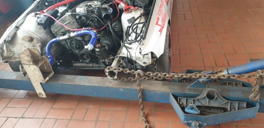

Davon mal abgesehen, wollte ich euch natürlich nicht vorenthalten, was so am Auto passiert ist die letzten Tage.
Den linken Längsträger konnten wir wieder richten. Wohl dem, der das nötige Werkzeug hat. :p :P
Rechts sieht die Sache etwas anders aus und wir haben uns zur Amputation entschieden. :confused:

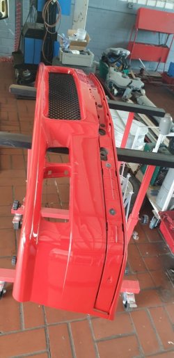

Eine neue Stoßstange ist auch schon da und lackiert.

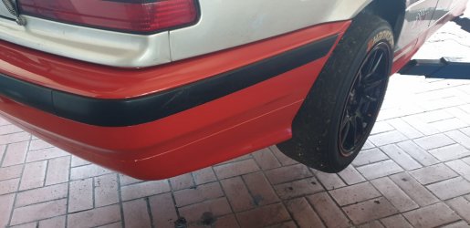

Und mit etwas übrig gebliebenen Lack wurden die Kampfspuren am Heck beseitigt. :) :-)
