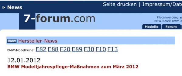

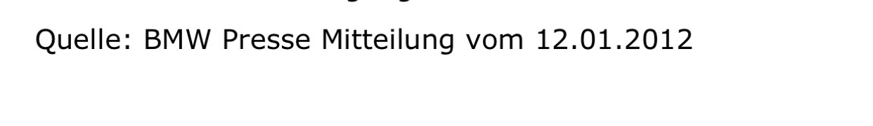

Ich habe soeben zufällig die Quelle für die „verstärkte Hydraulik“ gefunden!
Quelle der Screenshots:
Leider gibt es die originale Mitteilung nicht mehr auf der BMW Presseseite und auch auf archive.org finde ich nichts.
Also: Bitte nicht alles glauben, was in BMW-Pressemitteilungen auftaucht und besser auf unsere Dachexperten hören!
Archivierte Quelle der Screenshots:
Cool!
Den Text kannte ich bereits, wollte ihn aber nie weiter in die Öffentlichkeit ziehen.
Was das Marketing da schreibt, ist die eine Sicht, die funktional(!) nicht verkehrt ist. Immerhin wurde damals das Öffnen während der Fahrt freigeschaltet.
Daraus eine "technische Verstärkung" abzuleiten, ist der Unschärfe und der Phantasie des geneigten Lesers zuzuzordnen.
Was schreiben denn die Marketingleute da oben?
  • "optimierte Dachkinematik"
    Das ist die funktionale Erweiterung Öffnen während der Fahrt. Korrekt.
  • "verstärkte Hydraulik"
    Damit ist ein Sicherheitsfeature gemeint, damit die hintere Dachschale in einer ganz seltenen Situation während der Fahrt nicht unkontrolliert zurückfallen kann. Dafür wurde damals das 4. Hydraulikventil an die Hydraulikpumpe geflanscht. Durch Ansteuern dieses zusätzlichen Ventils wird das "Abstürzen" der hinteren Dachschale verhindert. Insofern wurde tatsächlich an der Hydraulik etwas "verstärkt". Korrekt.
Daraus jedoch das Folgende abzuleiten, ist absoluter Unsinn:
  • Verstärkte Dachmechanik. FALSCH.
  • Verbesserte Leitungsqualitäten für die Hydraulik im Dach.
    Eventuell hat BMW mit der verstärkten Dachhydraulik nicht nur ein neues Feature nachgeschossen sondern auch einen Designfehler korrgiert.
    FALSCH.
  • Verbesserte Leitungsqualitäten für die Sensorik im Dach. FALSCH.
  • Verbesserte Qualität der gesamten Dachkonstruktion.
    ...wegen der alten, schwachbrüstigen Dachhydraulik aber nicht wirklich das Feature in Anspruch zu nehmen weil ich nicht eines Tages Öl auf meinen Sitzen finden will.
    FALSCH.
Der oben von mir zitierte Beitrag strotzt nur so vor Spekulationen und unsinnigen Behauptungen, daß er absolut nicht wert ist zitiert zu werden. :D
WIR wissen es heute besser und sollten dieses Thema schnellstmöglich abhaken.​
