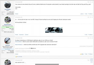

Cool, danke für die schnelle Antwort! Da der vollaktive Betrieb des Frontsystem wahrscheinlich neue Kabel benötigt ist die 8er also die Wahl für Plug and Play, oder?
Viele Grüße
Lars
Ja … für die Up8 wird dann noch die MEC Analog IN Karte benötigt da sonst die Eingänge der Woofer überlastet werden
Mit freundlichen Grüßen
Da diese Unterhaltung im G29-Bereich stattfindet, gehe ich vom G29 aus, richtig?
@Dman60528 - fährst Du denn keinen E89 (steht zumindest so oder noch in Deinem Profil)?
@autohifistation - verhält sich E89 und G29 beim HiFi-Upgrade denn technisch identisch?
