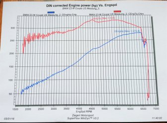

Ich habe selbst einen S52 in meinem E 36 Touring und bin seit mehr als 60 tkm sehr zu frieden , momentan mit getüvten 260 Ps
Ein freund von mir hat sein S52 Z3 Qp mit einer Km LL von über 200 tkm , mit ausgewählten Massnahmen auf 279 PS gebracht .
