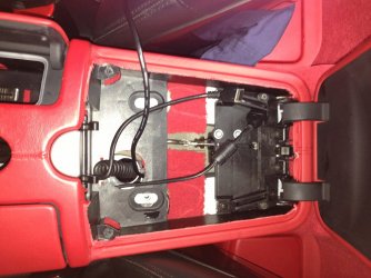

Mit der Nutzung des USB Interfaces hatte ich zunächst Anlaufschwierigkeiten. Ich wollte den Anschluß so verbauen, dass man den Stick bequem erreichen kann. Also habe ich eine Verlängerung verbaut. Die wollte aber nicht recht funktionieren. Nach einem email Austausch mit Dension hat sich herausgestellt, dass die Länge des Kabels (1,80 m) das Problem war. Das Kabel hat zuviel Strom gefressen. Ich habe jetzt die Platzierung der Interfacebox angepasst, was mir die Nutzung eines ca. 60cm langen Kabels erlaubte. Die Probleme mit der Musikwiedergabe sind danach nicht mehr aufgetreten. Alles funktioniert bestens.
Zum Einbau und zur Platzierung des USB Interface nachstehend ein paar Bilder und eine kurze Erläuterung.
1.) Zur Anbindung des USB Interfaces muss das Radio ausgebaut werden. Links und rechts am Radio die kleinen Klappen sanft (zur Seite) öffnen. Mittels Inbusschlüssel - ich glaube es war ein 2,5er - die beiden Schrauben lösen. Das Radio lässt sich nun nach vorne herausziehen. Der Adapter für das Dension Interface wird zwischen Interface für den CD Wechsler und das Radio geschaltet. Die Einbauanleitung von Dension beschreibt das recht gut.
Bild von diesem Arbeitschritt hab ich leider nicht mehr
2.) Platzierung Interface: Ich habe mich dazu entschieden das Gateway in der Mittelkonsole hinter dem Schaltknüppel zu verbauen. Da ist für das Interface genügend Platz. Siehe Bilder. Weitere Vorteile: Man kann das Iphone Kabel und das USB Kabel in das hintere Ablagefach führen, wo das originale Telefon ebenfalls platziert ist. Darüber hinaus ist die Entfernung zwischen Interface und Telefon dann nicht so weit, was dem Betrieb der Bluetooth Schnittstelle eher zuträglich sein sollte.
3.) Einbau vorbereiten. Dazu

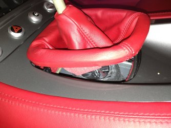

3.1) Schaltknauf nach oben abziehen und
3.2) die Verkleidung des Handbremshebels vorsichtig abhebeln. Nun

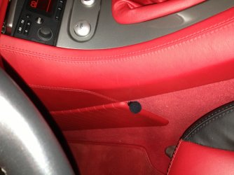

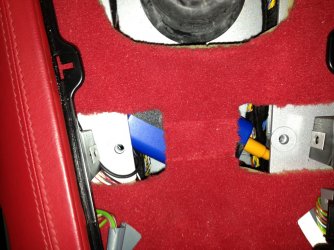

3.3) die Plastikverblendung der Mittelkonsole abhebeln. Diese ist nur gesteckt. Mit etwas Vorsicht geht das zerstörungsfrei.
Das folgende Bild zeigt eine der Steckverbindungen der Plastikverblendung der Mittelkonsole

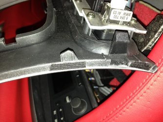

3.4) Nun die Innenverkleidung des Telefonablagefaches ausbauen. Siehe Bild 05. Unter den den beiden Gumminippeln links/rechts verbergen sich 2 Schrauben. Nun kann die Innenverkleidung des Ablagefaches nach oben abgehoben werden. Dazu mit einem kleinen Schraubenzieher etwa mittig in Höhe des Auslöseknopfes für die Klappe ansetzen.

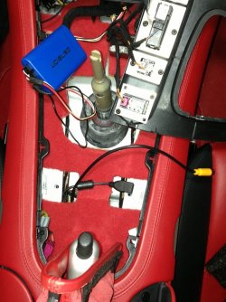

3.6) Unterhalb der Verblendung der Mittelkonsole sitzt hinter dem Schaltknüppel ein kleiner Aluminiumsteg. Diesen komplett ausbauen. Nun kann man die Mittelkonsole auch leicht anheben, was die Durchführung der Kabel etwas erleichtert.
4.) Einbau
4.1) Das Dension Interface Kabel am Schaltknüppel vorbei führen und mit der Box verbinden
4.2) Jetzt wird es "fummelig": Das USB Anschlusskabel und das Iphone Anschlusskabel, wie auf dem Bild 07 in etwa erkennbar, unterhalb des Teppichstücks in Richtung Telefonablagefach nach hinten führen. Hierzu ist etwas Geschick und gutes Licht erforderlich. Ich habe mir mit einer langen Flachzange geholfen. Irgendwann ist man so weit, dass das Kabel im Telefonablagefach angekommen ist und durch die Ausparung des Telefonanschlusskabels ebenfalls nach oben geführt werden kann. Es bietet hierzu an ebenfalls die beiden Kreuzschlitzschrauben zu lösen, die die Plastikmanschette an dem Spiralkabel fixieren.
4.3) Das folgende Bild zeigt die verbaute Interface Box unterhalb des Teppichs hinter dem Schaltknüppel
