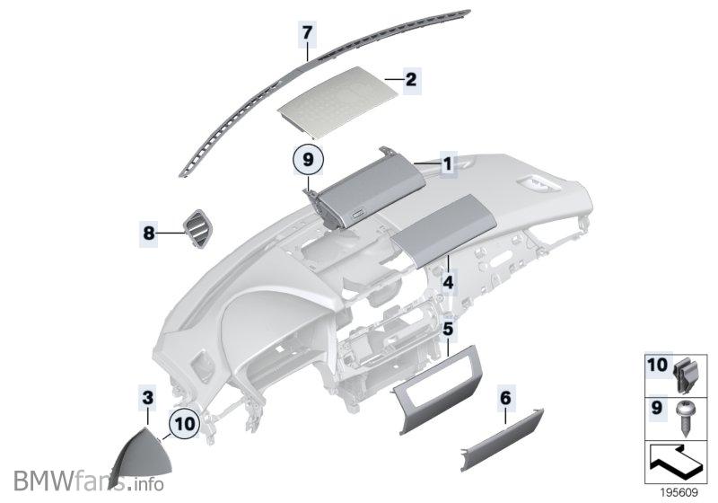

Nun stehe ich vor der Frage, wie geht das Radio raus? Gibt es da irgendeinen Trick, oder muß da fast das Amaturenbrett raus??????

Remove the panel below the radio. See picture bullet 6.

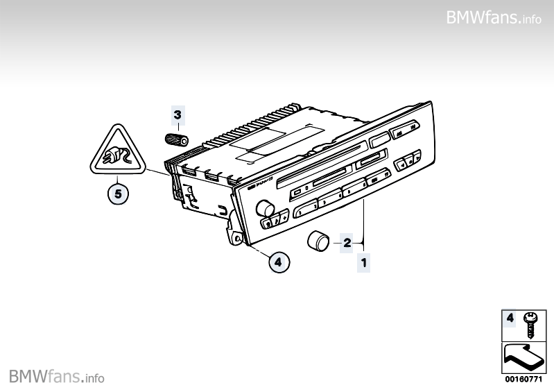

Two screws underneath the radio unit can be loosen to remove the radio (see picture bullet 4).

Manfred, hier aus dem Forum, teilte mir gerade mit, dass die Blende um das Radio herum, nur geklippst ist. D.h. mit z.B. einem dünnen Kunststoffspachtel kann man die Blende abheben. Unten sind zwei Schrauben die man lößt und kann das Radio dann herausziehen.
Super. Danke noch einmal an Manfred.
Jetzt sehe ich es auch in der Zeichnung.
