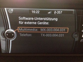

Bei mir ist das hier übrigens der aktuelle Softwarestand für das iDrive:
Ich hatte erst kürzlich ein Vollupdate für den Wagen. Dürfte also die aktuellste Version sein.
