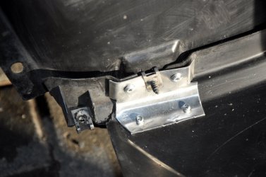

Ich habe mir an der Stelle mit 1mm Alu-Blech und Blindnieten geholfen geholfen. Hat bis jetzt 4 Jahre gehalten.
Wenn das schwarz über gepüffert wird fällt das unter dem Auto gar nicht auf. Kann auf alle Fälle mehr ab als schweißen.
Zwischen die Blindniete und dem Kunststoff eine Unterlegscheibe legen, damit die Blindniete nicht durch gezogen wird.
Kann man das Blech noch mit einer Blechschere schneiden?
