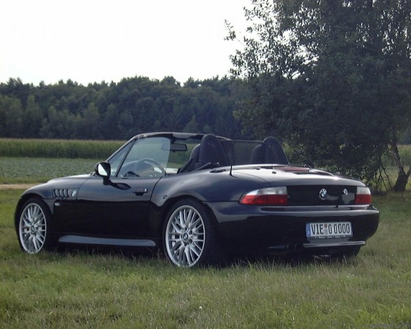

Hallo Gizm0,
danke für die Fotos, sieht super aus.
Wie hast du es mit der Eintragung gemacht?
Hast du eine ABE von BMW gehult?
AW: V Speiche 72 M Packet Felgen
Hi,
hatte von BMW ein Gutachten über die Felgen angefordert,
wegen zulässiger Radlast, ET, usw.
Wäre im Endeffekt nicht notwendig gewesen, der Prüfer
hat nur nachgesehen, ob der Wagen bei Verschränkung
trotz Tieferlegung (auf dem Bild ist der Wagen mit Eibach-Federn
tiefergelegt) noch fahrbar ist und nichts schleift.
Die restlichen Daten hat er aus seinem PC genommen bzw.
von den Felgen abgelesen.
Finde die Felgen immer noch sehr schick und individuell, Nachteile sind
aber das hohe Gewicht und die filigranen Speichen zum Putzen
- hoffentlich hat Deine Freundin schmale Finger :X :d
