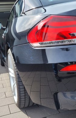

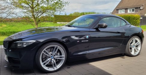

8,5 x 19 ET 27 mit 225 35 19
9,0 x 19 ET 29 mit 255 30 19

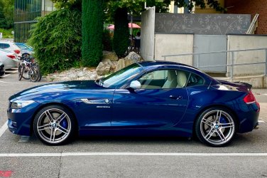

Für meinen Geschmack dürfte er etwas tiefer unterwegs sein, aber das Felgendesign ist stimmig 👍
Ja er müsste noch 15-20 mm runter.
Mit 235er und 265er sieht es etwas besser aus.
