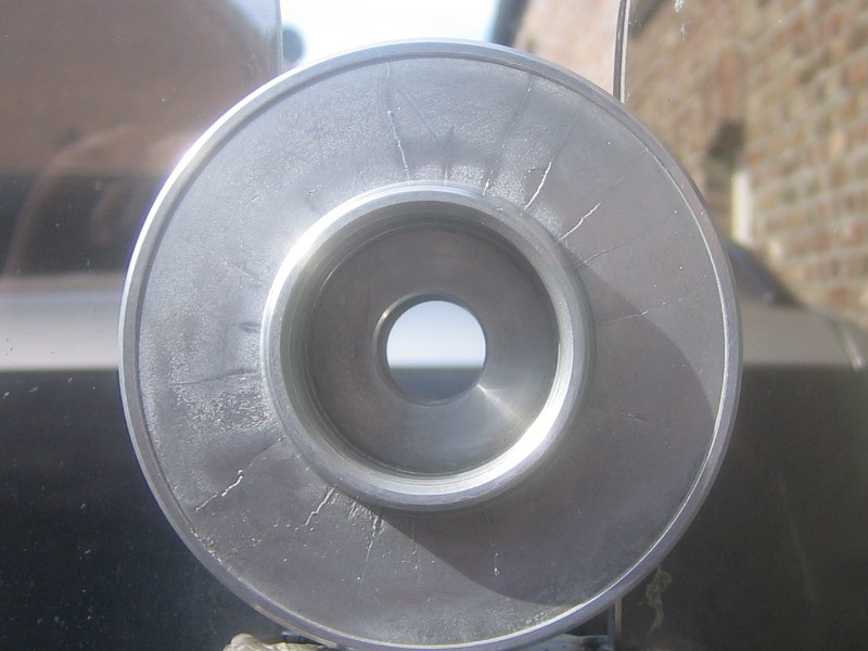

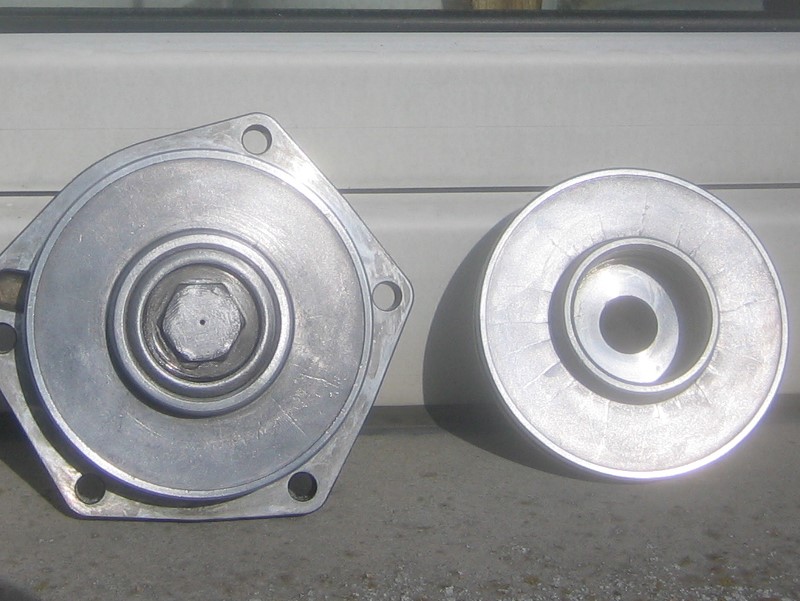

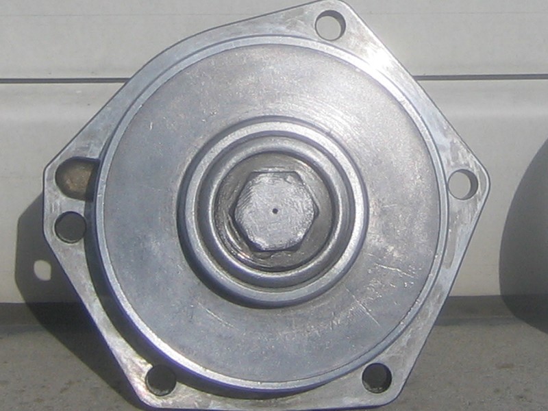

Ich möchte euch an zwei Kolben einer SingleVanos mal zeigen, was sein könnte.Und jetzt kommt die schlechte Nachricht.
Nach einer oberflächlichen Reinigung mit Bremsenreinger, wie von einem großen Vertrieb für die O-Ringe beschrieben, sahen die Kolben einbaufertig aus.Und einige mir bekannte Schrauber würden das auch genau so machen.
Da ich aber auch die Kolben überarbeite, habe ich ein Ultraschallbad zur Hilfe genommen. Und da hat sich das Übel in seiner ganzen Breite gezeigt.
Der Kolben Nummer 1 ist reif für die Tonne. Den möchte ich nicht mehr in meinem Ölkreislauf haben. Kolben Nummer 2 ist so gerade an der Grenze.
Ich möchte nicht wissen wieviel im Moment mit einer "überholten" Vanos unterwegs sind, deren Kolben vielleicht genauso aussehen. Das sind rollende Zeitbomben. Mir ließe das auf jeden Fall keine ruhige Minute mehr.
