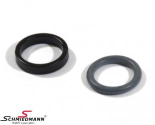

Hallo, im Paket ist ein O-Ring und ein Simmering, also bei Bestellung 2x Bestellen, habe Gestern die Vanos gereinigt ging ganz Easy.....
@Buckelpors Im Paket ist definitiv kein Simmering...den zeig mir mal. Woher nimmst Du diese Behauptung? Im Paket ist ein Spacer aus Kunststoff und ein O-Ring, also Gummiring. Genau das gleiche was Du auch vorher drauf hattest. Genaugenommen müssen die nicht getauscht werden. Aber wer sich besser fühlt, kann das gern machen. Wenn es leckt, ist das natürlich was anderes. Ich hab meine nie getauscht und hab die Dinger mindestens schon 3x ausgebaut.
Ok, dann heißt das Teil Spacer.....
@All, das Teil heißt Spacer siehe Info Benster

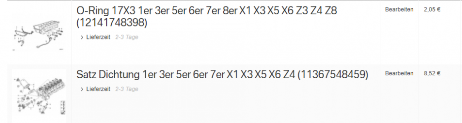

um das nochmal kurz aufzugreifen:
es werden für den 2,3er je 2x benötigt, richtig?:
Wenn es um die zwei Magnetventile geht, brauchst Du nur 2x die Teilenummer 11367548459. Da wären dann jeweils eine Dichtung und ein Spacer dabei. Für jedes Magnetventil musst Du also einen Satz bestellen. ;)
