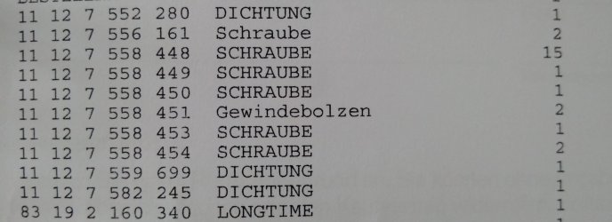

von den 448er Schrauben brauchst Du 15 Stück, es sind aber noch diverse andere Schrauben sowie Dichtungen zu wechseln! Das würde ich auf jeden Fall machen, wenn das alles schon mal auseinandergebaut ist.
Folgende Teile sind bei "späteren" 3.0si zu wechseln:

Ich war auch etwas verwirrt mit dem ETK und den Angaben auf dem Ventildeckel. Das macht dann aber auch so Sinn, weil es für die alte Haube einen Satz Schrauben gibt, für die neue müsste man alle einzeln bestellen.
