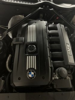

Hi Leute,
Vielen Vielen Dank für die Hilfe.Habe eine neue Dichtung, diesmal org. Bmw besorgt.
Diese war dann richtig:thumbsup:.
Nur nochmal kurz zur zusammenfassung:
-Z4 E86 3.0si (N52B30A) schwarze Motorabdeckung
Ventildeckeldichtung (Org. BMW) 11 12 7 582 245
Exzenterwellensensor Dichtung (Org. BMW) 11127559699
VVT Dichtung (Org. BMW) 11127552280
Die Hülsen habe ich auch neu gemacht,sehe aber nicht wirklich sinn darin.
Schrauben brauchte ich keine neuen.
