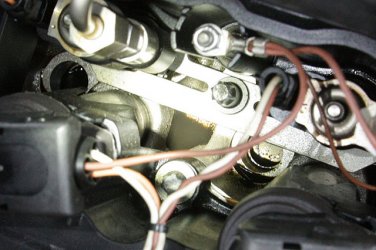

Ich fahre nun bereits seit Jahren mit undichter Ventildeckeldichtung rum aber solange der Verlußt nicht heftig ist und kein Öl auf den Krümmer tropft und die untere Motorraumabdeckung noch trocken ist geht es noch
Das Öl tritt bei meinem aber eher an der inneren Seite also Richtung Injektoren aus, also hauptsächlich nur zu sehen wenn die Motorabdeckung ab ist.
So alle paar Monate tauche ich dann auch mal das in den Vertiefungen befindliche Öl raus.
