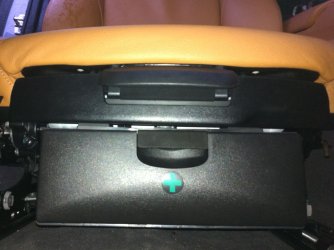

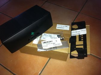

Moin Dirk,
lang, lang ist es her. &:
Die Sitze mussten nicht raus. Ich hatte bereits vorhandene Befestigungspunkte des Sitzgestells verwendet.
Bei manueller Sitzverstellung sollte die Box auch unter dem Fahrersitz passen. Ausprobiert habe ich es natürlich nicht.
Ach ja, die "Größe" des Faches sollte man nicht überschätzen. ;)
Gruzzzz und viel Spaß
Gerald

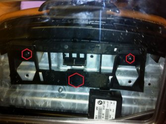

@Dirkman

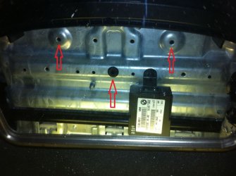

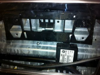

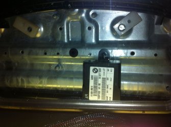

So schaut der Memorysitz von unten aus.
Der graue Kasten mit der Sitzelektronik verhindert die Montage der Ablagebox auf der Fahrerseite. Dieser allerdings sollte bei einem Sitz mit manueller Verstellung fehlen.
Gruzzzz
Gerald
