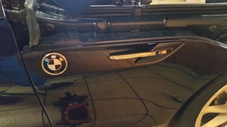

da ich ein Problem mit meinen seitlichen BMW Emblemen hatte und ich mir das nicht weiter anschauen wollte
hab ich mich mal um eine Alternative in Carbon umgeschaut :) :-)!
Original Carbon Embleme hab ich nicht in der benötigten Größe gefunden zudem sind einige im Netz unterwegs die nicht UV beständig sind
und somit nach ein gewisser Zeit vergilben ( aber nicht alle ) :barefoot:!!
Ich hab mich dann für die Variante entschieden die auch BMW verbaut ;)!

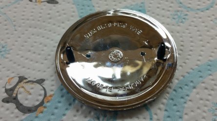

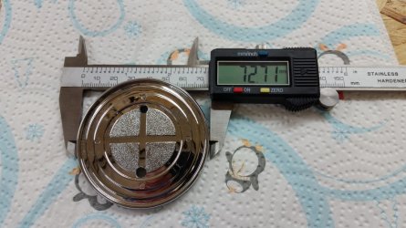

Diese Zubehörteile sind aber je nach dem wo diese herkommen unterschiedlich, das Betrifft die Trägerplatte und auch das Emblem!
Hier ein Beispiel beides 74 ( die beide keine 73mm haben ) und auch der inneren Durchmesser ist bei diesen Zwei unterschiedlich!!

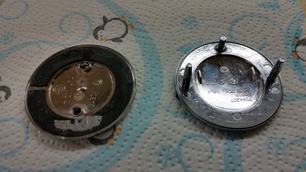

Was bei mir bei der 74er Variante aber immer gepasst hat war der Abstand der Bolzen an der Rückseite :) :-) und die ist identisch mit unseren vorhandenen Bohrungen bei den 70er BMW Emblemen :thumbsup:!
Hier seht ihr mal die originalen BMW Embleme von hinten, rechts das 70er das Vone und an den Seiten verbaut wird und das Emblem der Heckklappe!

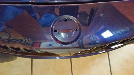

Die Aufnahmen an der Karosse sehen so aus.
Vorne

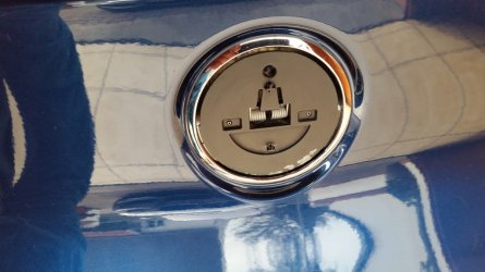

Hinten ( bereits gereinigt vom Zweiseitenklebeband )

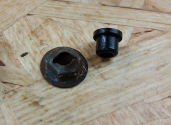

Bei der Demontage vorne müsst ihr die Frontschürze oben lösen und die Blechmuttern an der Rückseite des Emblems mit einer Spitzzange lösen!
Das ist die Blechmutter die ohne vorhandenes Gewinde auf den langen Bolzen draufgeschraubt wird und sich dementsprechen in das Material schneidet, ein Abhebeln ist nicht möglich!!
Mit dem Gummistöpsel sind die Embleme an der Seitenwand befestigt durch die Länge der Bolzen sollte man die Radhausschale im hinteren Bereich lösen und die Bolzen mit einem Seitenschneider abschneiden. Eine Demontage von Aussen ist zwar möglich wird aber wohl nicht ohne Dellen in der Seitenwand abgehen ;)!

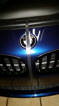

Das hintere Emblem ist nur mit einem Zweiseitenklebeband befestigt, ich hab es mit einem Sterngarn runtergeschnitten!

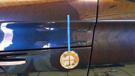

Hier seht ihr mal wie die Trägerplatten ohne Emblem auf der Karosse passen, der blaue Strich war eine Hilfslinie für eine gerade Befestigung des Emblems!
Um die zu dünnen Bolzen für die vorhandenen Löcher passend zu machen hab ich nur einen Schrumpfschlauch auf den Bolzen gesetzt und dementsprechend passend gemacht ( dient nur der korrekten Position des Emblems nicht der Befestigung).

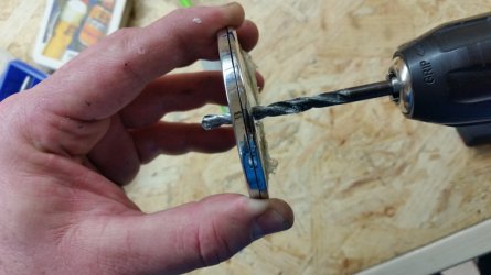

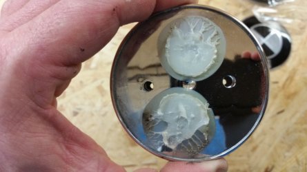

Da die Heckklappe ja zwei Bolzen hat brauchen wir Löcher in der Trägerplatte, ich habe die Bolzen mit dem Dremel entfernt und beide Embleme übereinandergelegt und die vorhandenen Bohrungen so übertragen! Im Bild seht ihr auch das die Zubehörträgerplatte höher ist als die BMW Trägerplatte!

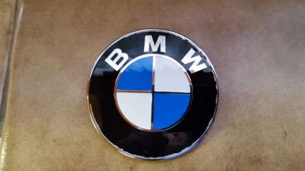

Auch die BMW Embleme sind nur mit einem Kleber auf die Trägerplatte geklebt!
Dann setzt ihr die Grundplatten auf die Karosse und richtet das Emblem darauf aus und verklebt es mit der Grundplatte!

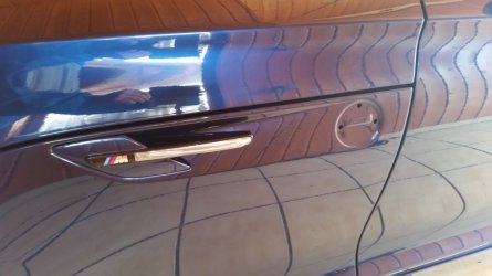

Und so sieht es fertig aus!
