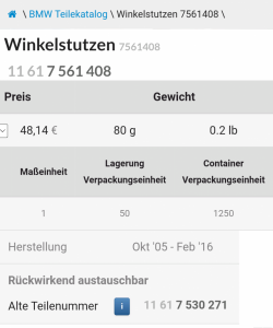

Ich hatte das Teil bei Autodoc bestellt und hatte keinen Anlass bösgläubig zu sein. Ich vermute, dass es sich um einen Winkelstutzen der alten Ausführung gehandelt hat, vor der Rückrufaktion:
Produkt: https://m.autodoc.de/esen-skv/16009880
Edit: Zum damaligen Recall gehörte wohl auch das einbringen einer 7,5A Sicherung in die Zuleitung des Ventils. Da das Ventil mit über eine 30A Sicherung der Lambdasonden geht, war das nötig, da bis zum.auslösen der 30A-Sicherung das Ventil wohl lange abgebrannt wäre. ich gehe davon aus, dass der Rückruf wohl garnicht oder nur unvollständig gemacht worden ist. Lt. Rückrufsuche auf der BMW-Site sind für meine VIN keine Rückrufe offen.
Edit Nr 2:
Offenbar hat mein Zetti die Rückrufaktion nie bekommen. Vorher war der Winkelstutzen mit der alten Teilenummer verbaut.

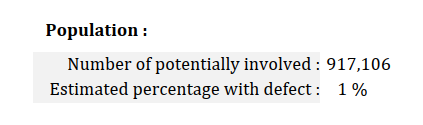

Da meine Versicherung Brand, Kurzschluss und Schmorbrand mit abdeckt, habe ich die Angelegenheit an meine Versicherung übergeben. Der Gutachter der DEKRA war da und hat meine Diagnose (Schmorbrand am Winkelstutzen) bestätigt. Nun soll der Zetti demnächst bei BMW unter die Lupe genommen werden. Der BMW Kundenservice (per Mail kontaktiert) reagierte auf meinen Hinweis auf den Recall in den USA sowie auf Nachfrage ob ein entsprechender Recall gemacht wurde abweisend mit dem Hinweis, man könne mir keine Auskunft geben.
Anbei noch die Recalls, Im März 2022 wurde nur der 3.0si benannt, im August 2022 dann alle E85 mit N52.
Ich gehe davon aus, dass BMW sehr wohl um das Problem weiß. Ich finde das frech, dass Fahrzeug wäre fast abgebrannt.

Hm, da könnte man auch fast Lotto spielen.
917.106 gebaute Fahrzeuge ab 200x
Wieviele fahren gar nicht mehr? 50%?
Dann ist ein Treffer eines Defektes wirklich gering.
