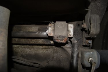

Ich füge dann einmal ein Foto ein. Nachdem sich ja erst bei mir nur die Lasche aufgebogen hat (die wird mühsam verstärkt haben) ist nun der ganze Halter abgerissen.
Wird nächstes Jahr gefixed.
Hier mal 3 Photos, wie man's richtig macht:
Der Schräglenker sollte auch gleich mitverstärkt werden (die linke Pendelstützenaufnahme war bei meinem Wagen schon leicht verbogen):
Besten Dank an Randy Forbes aus den USA, der jede Menge tolle Photos in seinen Gallerien zur Verfügung stellt.
Eine passende, starke Unterlegscheibe zwischen der Mutter der Pendelstützengewinde und dem Schräglenker, die bis an die Schweißnaht des Schräglenkers reicht, stabilisiert das Ganze aber bereits deutlich.
Das nächste Mal bitte die Schweißarbeiten ordentlich versiegeln, baron-tigger. Das ist ja Pfusch. :D

So wie du das verstärkt hast biegt sich als nächstes die Lasche auf.
Was ist denn nicht ordentlich versiegelt? Der Rost wird daher sein, dass die Aufhängung schon vor längerer Zeit abgerissen ist, ich es aber nicht gemerkt habe.
Werde den Stabi nach der Reparatur wieder auf weich stellen. Das hat ja so keinen Sinn. Als nächstes reißt die Befestigung der Pendelstütze ab...
