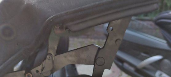

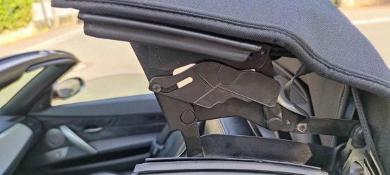

Hier die Bilder. Einmal unbeschädigt und einmal gebrochen...
Ja, Eingriffschutz. In der Innenseite sind kleine Schrauben, einfach abschrauben und alles aushängen.
Beidseitig
@richiz4
auf dem ersten Bild sieht Mann, dass das Verdeck falsch faltet, bzw. Es beginnt sich falsch zu falten.
