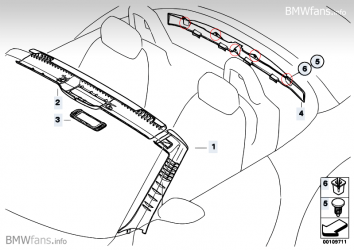

Für die Abdeckung:
Insgesamt gibt es 5 solcher Spreiznieten. Einfach den Stift in der Mitte herausziehen, danach die ganze Niete herausziehen.
Unten ist die Abdeckung nur in den Teppich der Rückwand eingehängt (die Nasen an der Verkleidung).
Letztlich sind die oberen beiden Befestigungspunkte in der Mitte positionsbestimmend...
Ich hab zusätzlich noch die Verkleidung der Ablagebox ausgebaut um besser an Verdeckfanghaken und Aufnahmen zu kommen.

Check mal das TIS: http://tis.spaghetticoder.org/s/view.pl?1/08/10/37&lang=DE - hier wir ganz gut gezeigt, wie du die blende entfernst.
Die Abdeckung hinter den Überrollbügeln ist nur gesteckt. Einfach zum Heck hin wegziehen & aufpassen, dass die Gummi-Dichtungen nicht verloren gehen... (Die Abdeckung für das Staufach in der Mitte sollte da aber schon demontiert sein bzw. angehoben ;) )
