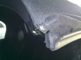

Hallo Leute,
ich gehoere zu den Gluecklichen, welches die neue Hydraulik am Verdeck hat ohne Fanghaken etc. Allerdings faehrt das Verdeck weiter runter, so dass mir die Ecke vom Verdeck etwas eingerissen ist.
Hat jemand sowas schon mal gehabt? Was kann man da machen?
Gruss!

Vielleicht zum Sattler fahren???????
AW: Verdeck Ecken eingerissen, jemand sowas schon mal gehabt?
Kann der sowas regeln? Ich habe noch 6 Monate Garantie, wird der Freundliche da was machen koennen?
Wenn Du noch Garantie hast, solltest Du das natürlich über den :) regeln; der sollte dann auch das Verdeck so einstellen, dass das Problem nicht wieder auftritt.
Nach dem, was auf den Fotos zu sehen ist, sollte das ein Sattler ohne weiteres wieder hinkriegen.
das hab ich schon mal gesehen und auch festgestellt, dass deshalb hier das Verdeck stärker belastet ist. Ich hab dann lieber meinen Hamsterstall ... :s:b
sorry hilft Dir nicht weiter, dann mal nach Kulanz Ausschau halten und Druck ausüben!!! ;)

also mir wurde erklaert, dass das verdeck oder besser gesagt der verdeckstoff staerker belastet wird, wenn es gefaltet wird bei der neuen hydraulik ohne fanghaken. dabei ist das verdeck staerker unter spannung. das es allerdings so stark unter spannung ist, haette ich nicht gedacht. vielleicht solltet ihr eure "verdeck ecken" auch mal checken, damit so ein kram nicht bei euch auch passiert.
ich werde es mal bei dem haendler probieren, es sollte noch locker unter gewaehrleistung fallen, gott sei dank sind die ersten 6 monate noch nicht rum...

Habe ich rechts auch ,da kann der Sattler auch nichts machen .Ich habe die ausgefransten Stellen mit Modellbaukleber versiegelt hält super.

Bei meinem Verdeck sah es nicht ganz so schlimm aus, der Sattler hat es wieder hinbekommen.

Ich habe zufällig jetzt gerade das gleiche Problem... war heute an meinem freien Tag mal beim Sattler (nachdem mein freundlicher Serviceberater mir den guten Tipp gegeben hat)
Der Sattler sagte mir, das er für ca. 60-70 € die Ecke kleben könne.... Schadensbegrenzung quasi.
Was meint ihr?

Das hat mit dem Fanghaken rein gar nichts zu tun.Sehe es Dir auf der heilen Seite an.Da ist etwas abgerissen.

Der Verdeckstoff ist meiner Meinung nach zu straff gespannt. Wenn man dann häufig das Dach betätigt, scheuern sich die (unverständlicherweise) scharfen Ecken durch den Stoff.
