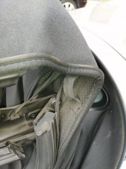

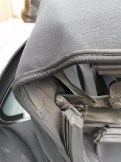

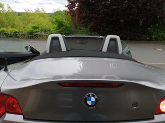

Also, irgendwie habe ich keine Auffälligkeiten beim Schließen des Daches gesehen. Heute leuchtete aber auch nix.
Muss ich wohl nochmal beobachten.....

Auf den Fotos schaut alles normal auf.
Machst du das Dach immer mit laufendem Motor auf?
Wenn nicht, dann geht es etwas langsamer und bleibt evtl zu früh stehen. Da du ein VFL fährst, hast du ja noch die Verriegelung (hinten zwischen den Überrollbügeln). Wenn dort nicht fest verriegelt wird, dann kann es anfangen zu blinken.
