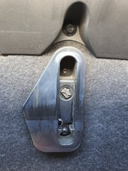

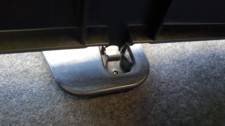

ich habe bei meinem Zetty (e85) das Verdeck gegen ein "neues" gebrauchtes getauscht, was auch problemlos verlaufen ist. Nun, wenn ich das Verdeck öffnen möchte, leuchtet die LED orange und das genau so lange wie ich den Öffnungsknopf drücke. Sonst passiert gar nichts, kein Ton oder Bewegung von irgendetwas. Hat jemand eine Idee wo das Problem sein könnte?

Blöde Frage: Eventuell die Verriegelung im Kofferraum? Also die um das Volumen zu vergrößern. Wenn ja, ist mir auch schon passiert.
