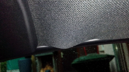

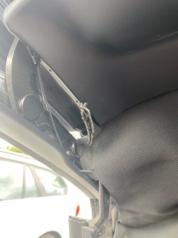

Hallo Mark, magst du ein Foto von der Befestigung vorne rechts machen? Bei mir löst sich dort nämlich auch der Himmel.
Gruß aspe
PS.: bei mir sieht es so aus:
Gruß aspe
Das Foto würde jetzt nichts mehr bringen, da ja der Mangel behoben wurde. Wenn du den Mangel hast, dann auf zum Freundlichen, den Bilder machen lassen und damit eine Anfrage bei BMW starten lassen.
Das Problem ist, das das Autohaus selbst am Dach gearbeitet hat ( Frontspriegel getauscht) und jetzt löst sich der Himmel. Ich will also wissen, wie es richtig ist.
Das hattest du ja zuerst so nicht geschrieben, aber da kannst du auch mit deinem Zetti zum Autohaus fahren und den direkten Vergleich zu einem Neuwagen machen, den werden sie ja bestimmt im Verkauf haben. Löst sich der Himmel nach der Reparatur, ist dein Autohaus in der Pflicht nachzubessern oder zu erneuern.
Ja klar, ich wüste es nur gerne vorher, ob die gepfuscht haben ... weil, es gab angeblich irgendwelche Probleme bei dem Tausch damals.
Na wenn sich jetzt wieder der Himmel löst, dann ist da zu viel Spannung drauf oder etwas anderes. Es ist aber nicht der Originalzustand und das wird auch derjenige von der Serviceannahme (Kfz-Meister) erkennen.
Das sehe ich genauso! Es ist egal ob die gemurkst haben oder nicht, der Schaden muss beseitigt werden, bzw. Repariert

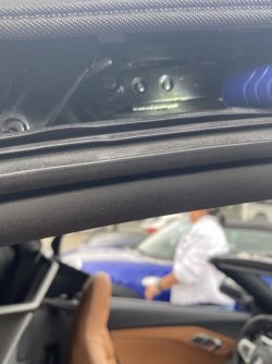

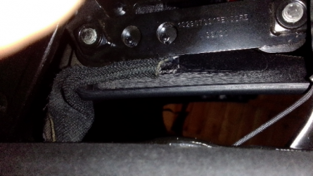

Ich könnte auf den Photos kein Plastik stück erkennen und dachte, es ist vielleicht auf einem Bild von dem reparierten Dach zu sehen.
Erstes Bild, senkrechte waagrechte weißlich geriffelte Linie.
Auf der Linke Bild sind zwei Schrauben enden zu sehen und ein Kunstoff Teil. Das ist der Plastic Stuck wo geschraubt ist.
Auf der rechte Bild ist wo es gerissen war. Es ist da der Innenverkleidung genäht zum Plastic Teil.
In jeden Fall ist es der vorderste Punkt am Innenverkleidung. Auch zu sehen auf Leebmann24. Punkt 03
Ja, aber wie das richtig befestigt ist erschließt sich mir nicht. Bei mir auf dem Photo ist der Stoff auf beiden Seiten einfach um die geriffelte Kante geklappt/gelegt. Auf der einen Seite scheint es irgendwie verklebt zu sein - auf der anderen nicht. Da ist der Stoff loose. Und auf der Seite ist auch die Falte.
