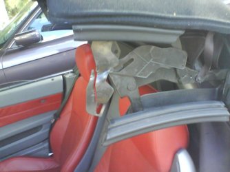

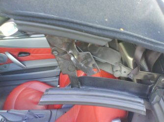

Der Vollständigkeit halber hier noch ein Grund für Knacken beim Öffnen und Schliessen:
Der Klemmschutz des Verdecks (2 Plasteschienen jeweils an beiden Aussenseiten rechts und links des Verdecks).
Bei mir wurde beim Verdeckwechsel (Vertragswerkstatt *hust*) vergessen 2 Schrauben reinzudrehen, woraufhin sich der Klemmschutz verklemmte, die Plaste zerbrach und immer schön beim Öffnen und schliessen mit dem Rest des Verdecks kollidierte und im offenen Zustand den Innenhimmel beschädigte. :g
War 3 mal in der Nachbesserung b: (Symptom war erst, dass sich das Verdeck nicht mehr richtig dicht schliessen liess), nix gefunden warum... Dann in DD bei der Niederlassung gewesen wegen der kaputten Plasteteile, dabei dann die fehlenden Schrauben bemerkt :t Jetzt knarzt nix mehr und dicht ist es auch :w Preis: kulante 70 EUR. Leider ist der andere Händler als es rauskam, was es wirklich war, schon pleite gewesen, deswegen keine Ersatzansprüche einforderbar...
