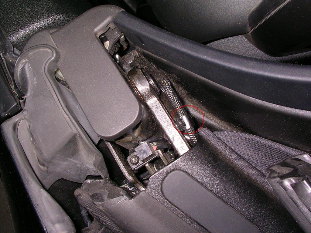

Dieses ständige Knarzen am linken Ohr war bei mir so eine Kabelführung am Verdeck, die an der Wand hinter den Sitzen gerieben hat, also "stick-slip-Effekt". Wenn das Verdeck offen ist, sieht man an der "C-Säule" was ich meine. Hab nen kleinen Filzkleber drauf, seitdem ist Ruhe. Bei Gelegenheit mach ich mal ein Bild ...
Könntest du die Stelle bitte mal Fotografieren? Ich kann mir gerade nicht vorstellen was gemeint ist. Würde es aber gern vorher wissen, bevor ich den Himmel wieder runter nehme.
Danke
Danke
Da hab ich nen kleinen Filzkleber draufgeklebt ... Seitdem is Ruhe :)
Auf dem Foto sieht man auch, wo es gescheuert hat ...
