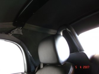

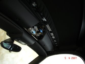

Ich tippe da eher auf die Kunstoffverkleidung. Versuch doch einfach mal testweise, die Abdeckung für den Ver-bzw. Entriegelungsmotor zu entfernen und höre ob es dann immer noch so stark knarzt. Ansonsten kann es etwas bringen, wenn die hinteren Schrauben für die Kunstoffabdeckung leicht gelöst werden.
Vielleicht kann sich hier jemand äußern, was der :) damit meint.
AW: Verdeck knistern - angeblich ölen?
öhhh danke aber wie hast du dein verdeck soweit zerlegt bekommen? der dachhimmel ist ja offenbar auch runter, was mir helfen könnte die geräusche zu lokalisieren...:9

Das sind alte Bilder von meinem ZZZZ als ich ein neuen Himmel eingebaut habe.
