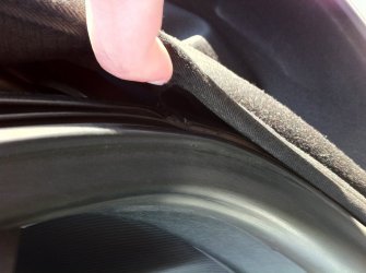

Hallo zusammen,
seit kurzem habe ich auch bei geringeren Geschwindigkeiten leichte Windgeräusche. Bei der Fahndung nach dem Grund ist mir aufgefallen, dass auf der Fahrerseite sich das Verdeck vom Verdeckrahmen löst - gleich nach der Faltstelle. (siehe Bild anbei). Auf dem Bild ist auch ganz gut zu erkennen, dass das Verdeck nicht mehr in der Schiene/Nut vom Verdeckrahmen anliegt...
Dadurch steht das Verdeck im geschlossenen Zustand ganz leicht ab.
Auf der Beifahrerseite ist das alles Bombenfest.
Wie wird das wieder befestigt? Ist das geklebt? Kann man das Spannseil nachziehen? Oder habt Ihr eine Idee, wie man das Problem lösen kann?

das problem hatte ich auch und hab es einfach mit sekundenkleber wieder angeklebt
die Plastikschiene welche auf den Stoff aufgenäht ist bricht anscheinend
wie gesagt entlang des Platikteils kleber auftragen, festdrücken und gut is es

Herzlichen Dank für die Info. Dann werde ich mal den Sekundenkleber auspacken.
